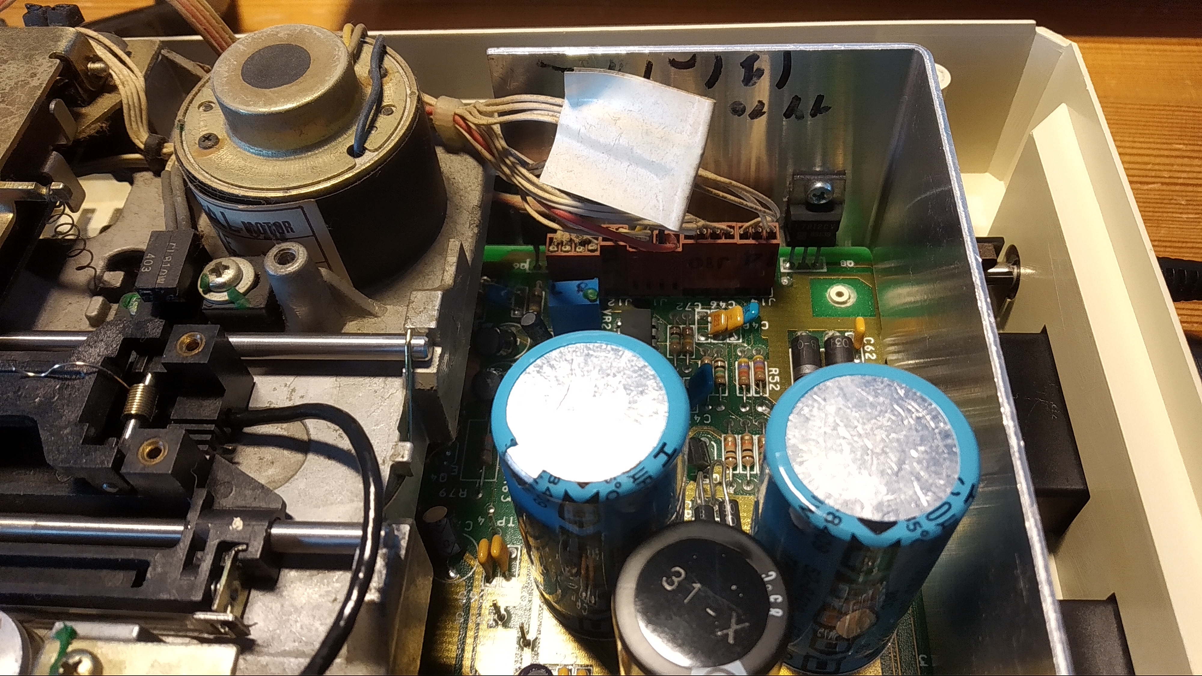

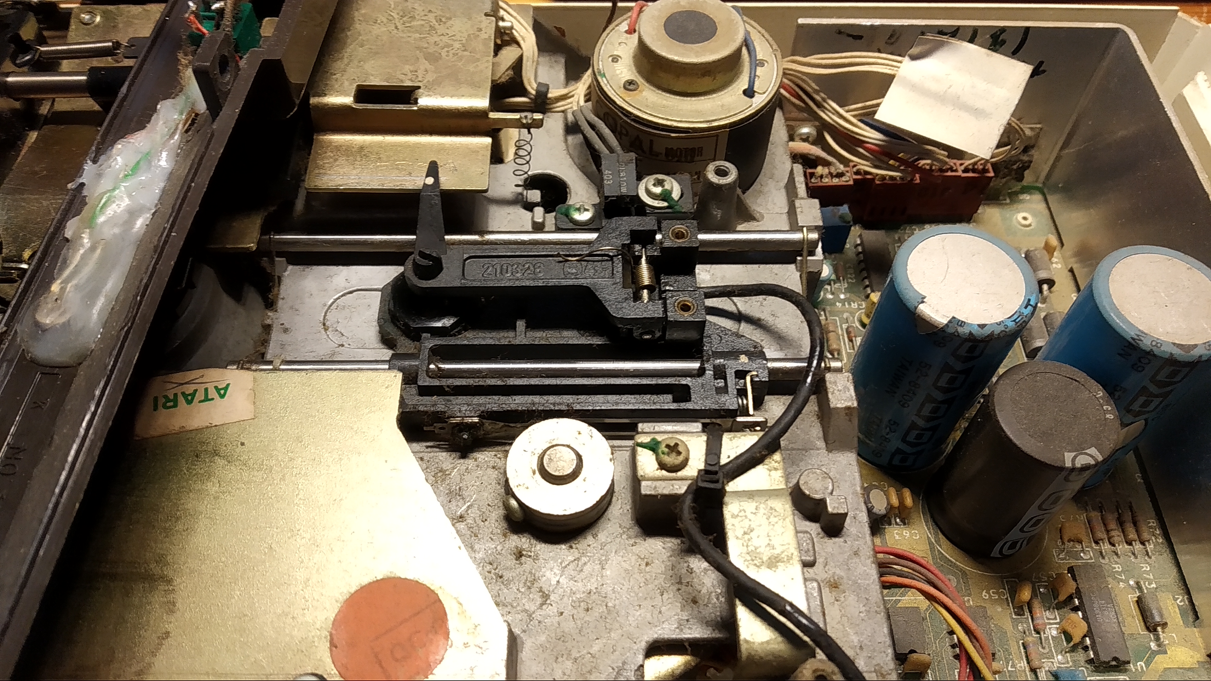

Ich werde versuchen, den eingefetteten Schreib-Lese-Kopf auszubauen und zu entfetten. Wenn er danach noch funktioniert und die 1050 klappt geht das Teil so wie es ist auf den Rückweg. Ich geb mir gerne auch richtig Mühe, jedoch nicht wenn der Besitzer seine Sachen so "pflegt".

ungefähr so war es. Deshalb werde ich nun wohl doch etwas mehr Aufwand investieren. Ist auch ein bisschen Eigennutz, sonst müßte ich mein SIO-Kabel, welches ich für den Funktionstest in diese 1050 stecken muß hinterher in einer Hochtemperaturverbrennungsanlage entsorgen.
Sorry wenn ich so rumzetere, aber der Siff kommt auf dem Foto nicht mal annähernd rüber.
